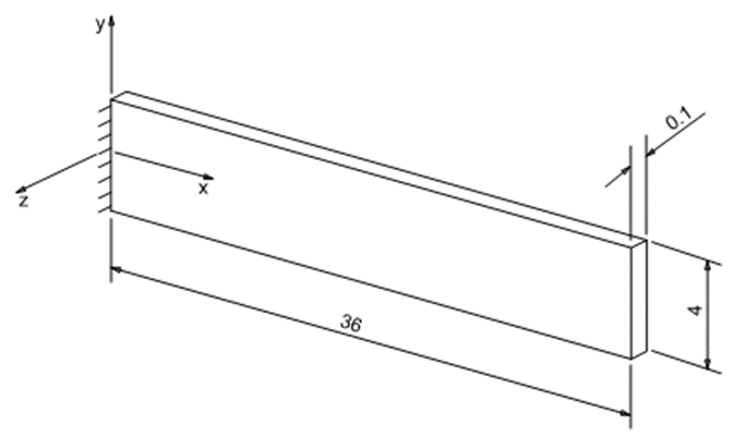

测试编号:VM02 求出悬臂板平面内振动的基频。
定义
图 1.
为了排除板的平面外振动,其表面被约束在 z 轴方向 (Uz=0)。
单位为 IPS。
